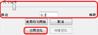

选择左边的房屋。
若要修改网格尺寸,请执行以下操作之一:
将“尺寸调节”滑块滑动到 0.3 的位置。
单击“应用变化”

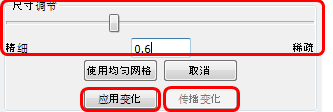

选择右边的房屋。
将“尺寸调节”滑块滑动到 0.6 的位置。
单击“应用变化”
单击“传播变化”
注: 对两栋房屋所做的调整稍有不同,因为其初始网格分布不尽相同。目的在于将两栋房屋加密为具有相似的网格分布。请注意,是否完全相同关系不大。
