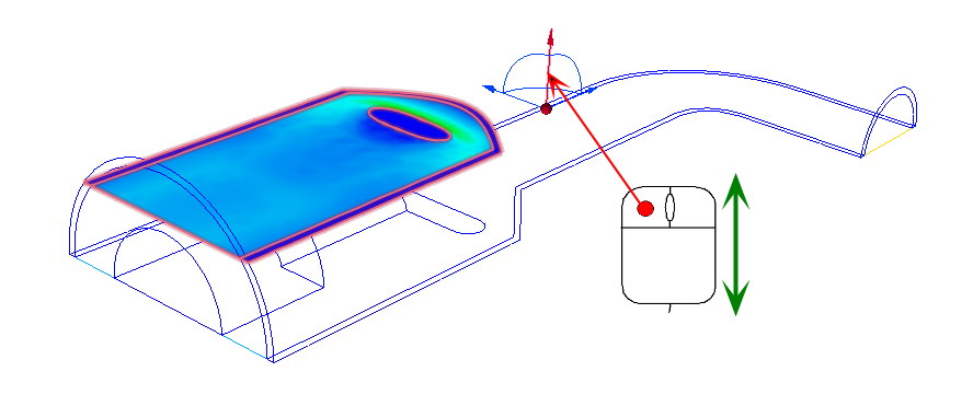

若要创建平面,请单击“平面”上下文面板中的“添加”
若要调整平面方向,请在该平面上单击鼠标左键,然后单击上下文工具栏中的以下图标:
Z
若要移动平面,将三重轴拖放到平面上。

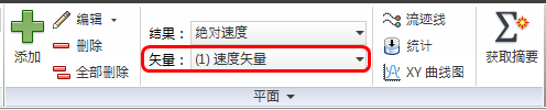

若要显示矢量,请从“平面”上下文面板的“矢量”菜单中选择“速度矢量”

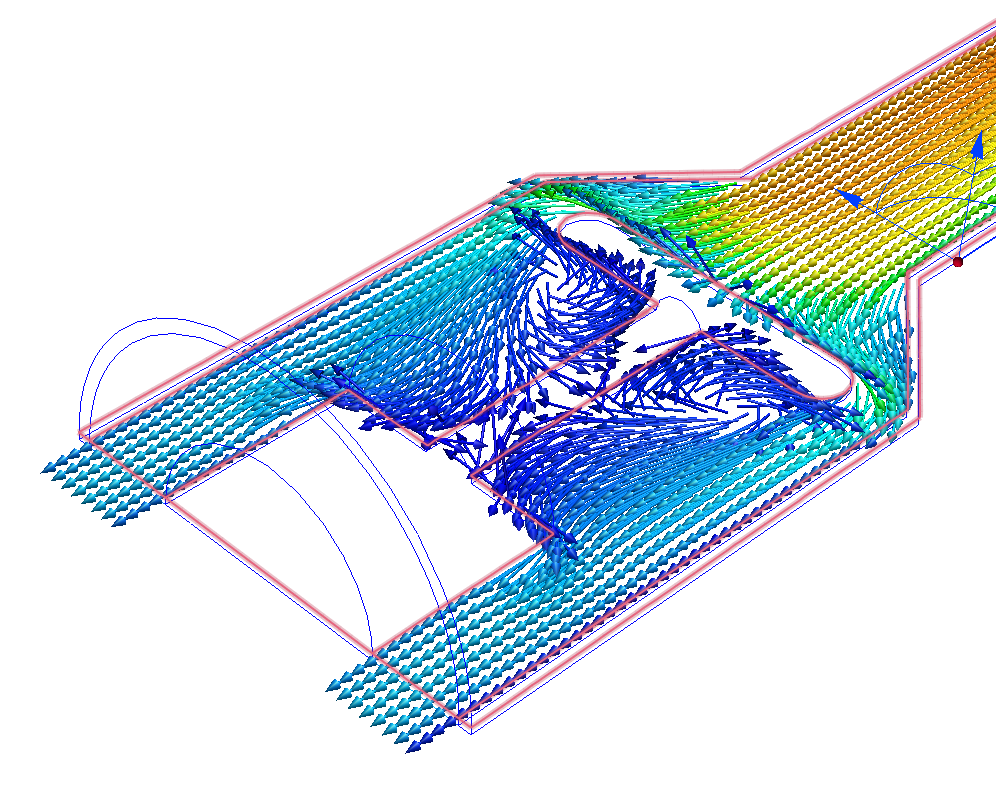

将切平面移到对称面附近,然后进一步拉近阀芯。
注: 可以看到阀芯后方有一个回流区域。留意流动中的此类细节始终是个好方法。这些信息有助于进行设计决策,而且又不便通过实验室测试来获得。
