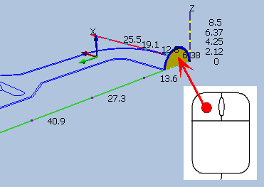

右键单击平面,然后选择阴影
若要隐藏矢量,在面上单击鼠标右键,然后选择“矢量”。选择
单击平面,然后单击“面对齐”图标。选择入口面。
若要使该平面成为摘要平面,请在“平面”上下文面板中单击“设置为摘要”

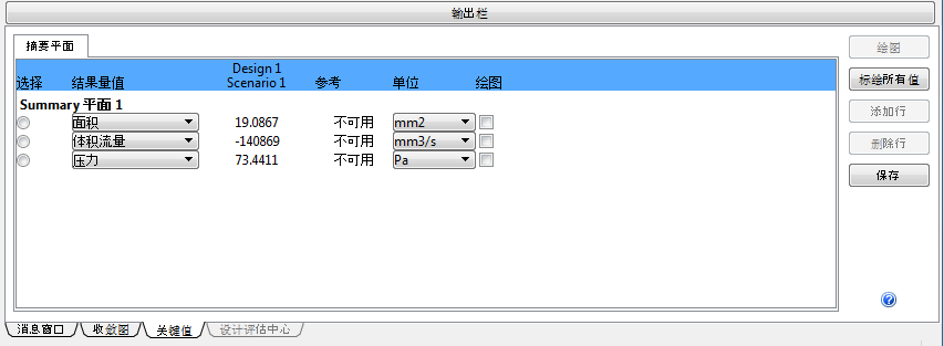

若要开始比较结果,请单击“快速访问”工具栏中的“决策中心”
在“决策中心”中,在“关键值”上单击鼠标右键,然后单击“更新关键值”
注: 在输出栏的“关键值”选项卡上,查看“摘要平面”数据。
注: 入口处的压力即为系统产生的压降(因为出口压力为 0)。
