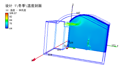

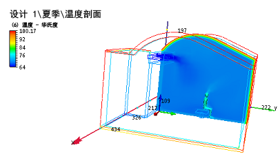

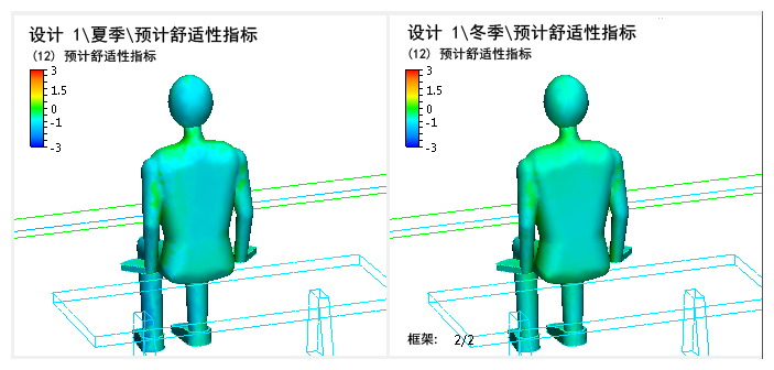

根据得到的结果,很明显,夏季通风策略可能无法提供最佳的参观者体验,而冬季策略看起来较好。

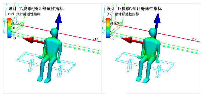

在夏季设计日,参观者的正面相当舒适...
但背面很冷。但冬季策略为参观者背面提供了更舒适的体验:

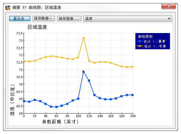

摘要图显示,夏季工况中居住则的身体呈现出显著的温度梯度(几乎 2 度),而冬季工况下则只有 1 度:

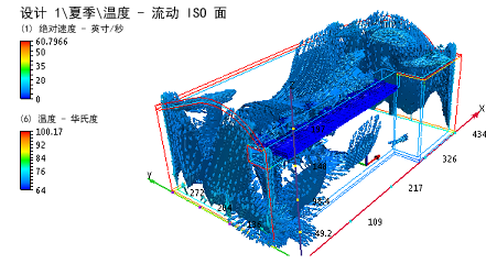

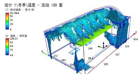

流动结果显示,夏季工况下参观者背面存在强大的射流冲击。冬季工况下,在接触参观者之前,流动由于浮力原因在展厅四周流通:
