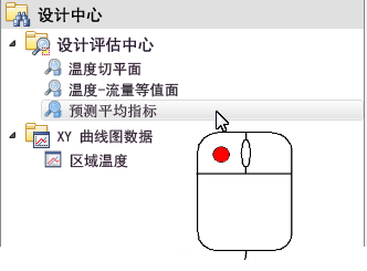

1. 在决策中心中,单击“预测平均热感觉指标”
注: 请注意,经过重命名和更新后,摘要图像在列表中的顺序可能已经改变。请确保选择“预测平均热感觉指标”摘要图像。

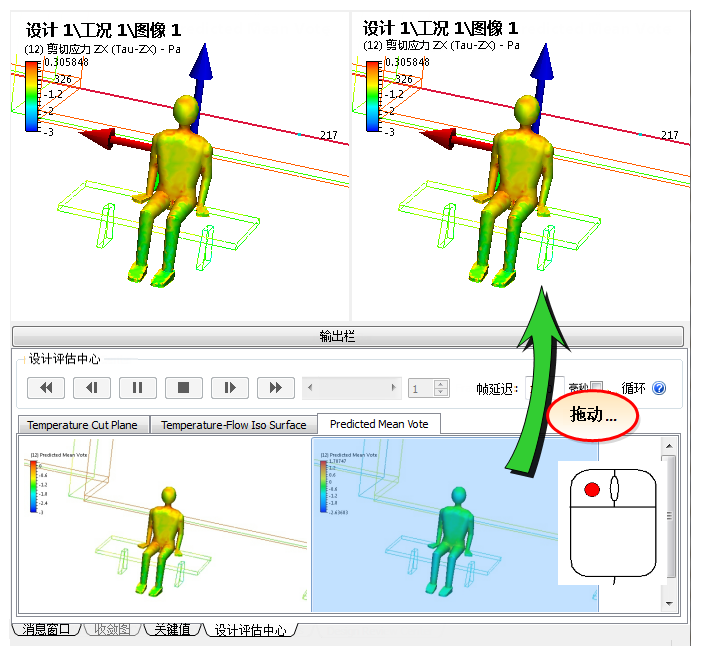

注: 我们将并排显示两个视图,而不是在视图之间滚动(正如我们对之前的摘要图像的做法)。

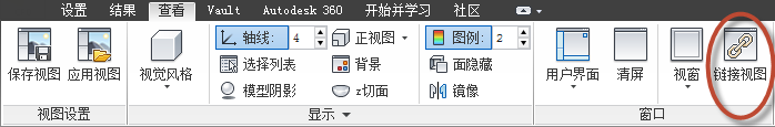

2. 准备并排导航时,请单击“视图”选项卡中的“链接视图”,以使两个视口同时移动。

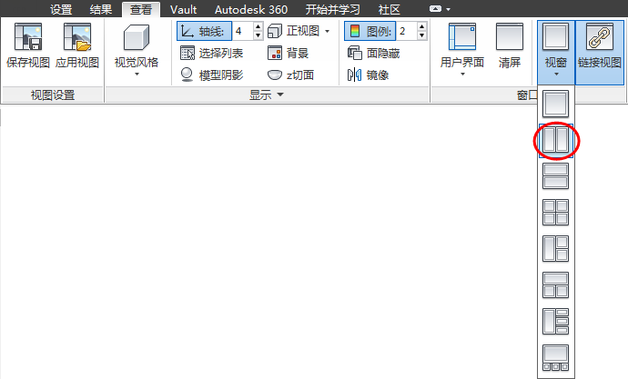

3. 将视图分割为两个视口。单击“视图”(选项卡)>“窗口”(面板)>“视口”即可完成此操作。选择垂直分割行选项:

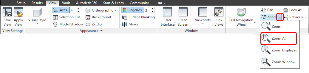

4. 如果图像已放大,请单击“视图”(选项卡)>“导航”(面板)>“缩放”>“全部缩放”,以将其缩小。(或者,只需滚动鼠标上的滚轮也能完成此操作)。
5. 浏览模型,以使参观者居中显示在视口中(如下所示)。将图像从“冬季”拖动到右侧的视图中。

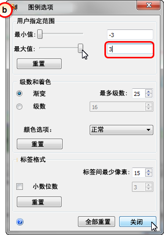

6. 默认的图例范围将自动延伸至在设计分析工况中发现的整个 PMV 值范围。若要使摘要图像更加清晰,可更改范围以包含整个 PMV 数值范围:

7. 放大并比较参观者正面的 PMV。
注: 根据这些结果,参观者的左腿看起来在夏季工况中相当冷。除此以外,参观者的正面在夏季设计日和冬季设计日内一样舒适。但是,我们尚未完成...
8. 旋转模型以查看参观者背部的 PMV。
注: 此时我们将看到两个设计日之间存在很大差异。在夏季设计日,参观者的背部明显介于凉和冷之间。尽管在繁重的体力劳动后这种感觉不错,但闲坐在长椅上时这会使人感觉相当不舒服。在冬季设计日,参观者背部介于刚好和稍凉之间,这样可能会使人感觉很好。
