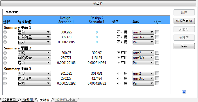

在此步骤中,我们将使用“决策中心”的“关键值”来比较两种设计的出气口流量。我们使用指定出口边界条件时预定义的摘要平面。

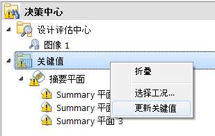

在“决策中心”中,在“关键值”上单击鼠标右键,然后单击“更新关键值”
注: 在输出栏的“关键值”选项卡上,查看“摘要平面”数据。
注: 您的结果可能与此处显示的结果略有不同。
注: 通过比较设计 1 和设计 2 的体积流量,我们发现,在设计 2 中,移除中间的出气口导致另外两个出气口平面的流量较设计 1 都有所增加。

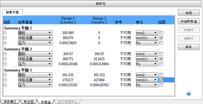

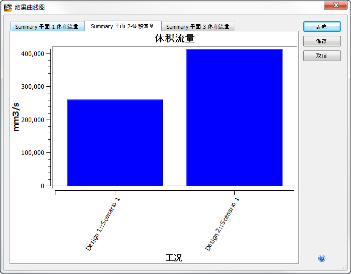

若要用图形表示数据,请分别选中两个平面对应的体积流量“绘图”复选框。单击绘图按钮:
