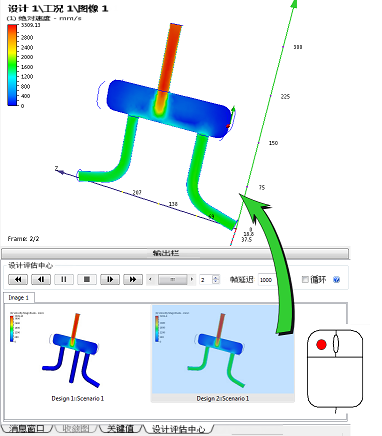

注: 每种设计的缩略图视图将显示在输出栏中。默认情况下,第一种设计的缩略图视图将显示在图形窗口中。
左键单击设计 2 的缩略图视图,并将其拖放到图形窗口中:

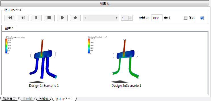

使用滑块和“设计评估中心”区域的 VCR 控件来比较这两种设计。

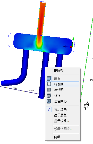

若要更改支管的外观,请移动滑块以使“设计1”可见。在每个支管上单击鼠标右键,然后选择“轮廓线”
