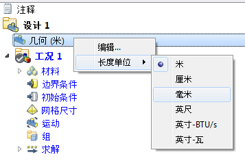

如果从 Autodesk® Inventor、Pro/Engineer、SolidWorks 或 SpaceClaim 启动,此示例的模型单位将自动设置为毫米。无需采取额外步骤来设置长度单位。
如果从其他 CAD 工具或从桌面启动,请在设计分析栏的“几何”分支上单击鼠标右键,将长度单位更改为毫米:

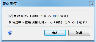

“更改单位”对话框中,保持“更改单位”处于选中状态,然后单击“确定”
注: 如果使用 Mechanica 方法从 Pro/Engineer 启动,该对话框不会显示。
