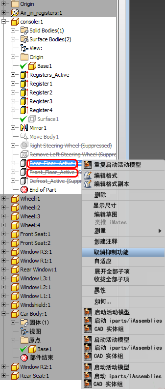

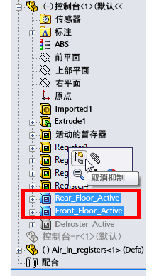

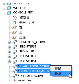

3. 在 CAD 模型中,启用允许空气流向前地板和后地板通风装置的特征。在控制台部件(或右侧驾驶配置的右控制台部件)中,激活以下特征:
Autodesk® Inventor
Autodesk® Fusion

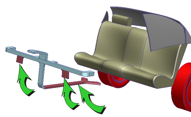

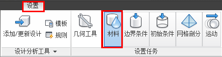

我们不会在 Autodesk® Fusion 中修改模型,而是在 Autodesk® Simulation CFD 中将三个地面管道的材料定义更改为空气:
  1. 单击“设置”选项卡中的“材料”
  2. 隐藏车身、座舱空气和控制台部件以显示管道。
  3. 选中这三个地面管道:
  4. 指定空气:
材料数据库名称 = 默认。类型 = 流体,名称 = 空气。单击应用

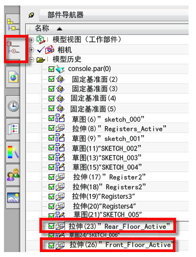

PTC Creo 或 Pro/Engineer
UG NX
将控制台部件(或右控制台部件)设置为工作部件,并激活部件导航器。选中相应的框以启用每个特征。
SolidWorks

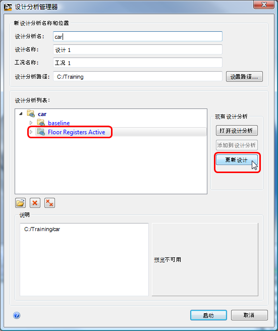

4. 启动 Autodesk Simulation CFD,然后使用新的 CAD 几何图形更新克隆的设计:
从 CAD 启动的步骤...
  1. 在设计分析管理器中,展开汽车设计分析。
  2. 选择设计 Floor Registers Active
  3. 单击更新设计

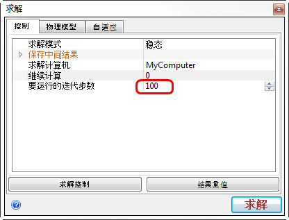

6. 在模型外的区域中单击鼠标右键,然后选择“求解…”
7. 将“继续计算”设置为 0,然后单击“求解”
8. 当系统提示是否要删除 0 步迭代之后的所有结果以继续时,单击“是”
