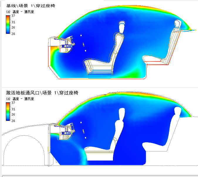

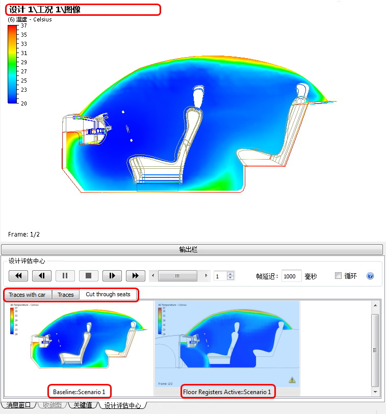

3. 单击“穿过座位”摘要图像(在“设计评估中心”分支下)。
注: 请注意,显示的是保存的基准设计视图。
注: 每个摘要图像都作为唯一的选项卡在“输出栏”上列出。每个选项卡显示设计分析中完成的所有工况的已保存摘要图像。

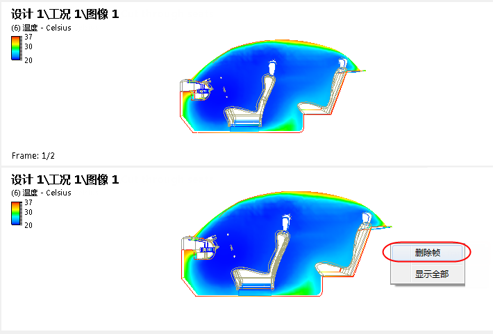

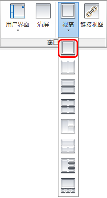

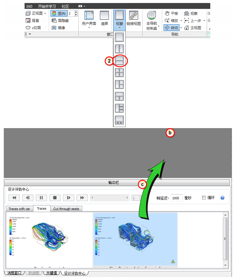

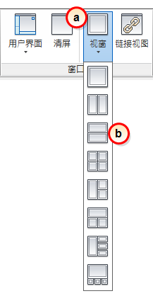

4. 若要同时查看两个设计的摘要图像,请将图形窗口分成两个视口:
  1. 展开“视图”选项卡上的“视口”菜单。
  2. 选择水平拆分视图

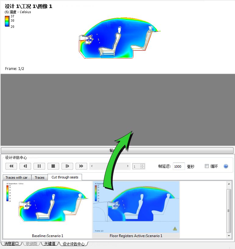

5. 两个视口显示同一幅图像。若要从图像中删除一幅,右键单击下部视口,然后选择删除帧

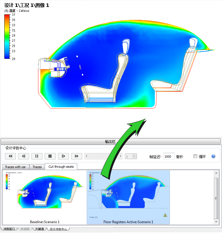

6. 从输出栏中将“Floor Registers Active”图像拖进下部视口。

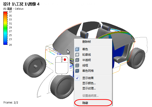

注: 如果“Floor Registers Active”图像是汽车的着色视图,则需要在视口中将其修改才能够查看结果平面。为此,在每个外部部件上单击鼠标右键,然后单击“隐藏”
注: 请注意,显示在下部视口中的新设计温度要低得多。另请注意,后乘员空间的制冷更加均匀:
7. 从“视口”菜单显示单个视口。

8. 从输出栏中将“Floor Registers Active”图像拖进该单个视口。
9. 使用“VCR”控件或滑块栏以动画形式显示两个设计。

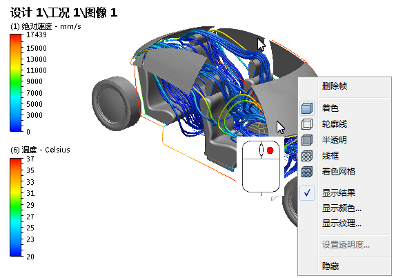

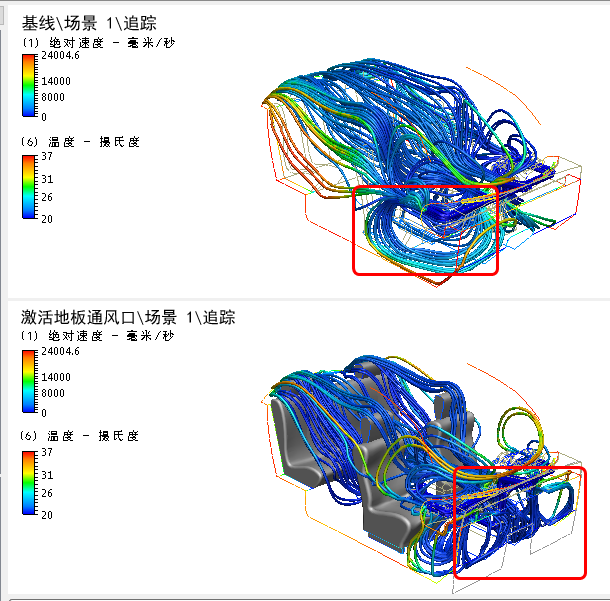

10. 若要查看流型变化,请单击“轨迹”摘要图像(在“设计评估中心”分支下)。
11. 使用轨迹摘要图像比较两个设计的结果:
  1. 更改为两个水平拆分视图。
  2. 从下部视口中删除图像。(右键单击,然后选择删除帧。)
  3. Floor Registers Active 图像拖进下部视口。
注: 如果“Floor Registers Active”图像是汽车的着色视图,则需要在视口中将其修改以能够查看结果平面。为此,请在每个外部部件上单击鼠标右键,然后单击“隐藏”
12. 分别在每个视口中导航。或者,若要一起导航,请单击“视图”选项卡中的“链接视图”
注: 新设计消除了基准设计中导致加热不均匀的回流现象。但是请注意,在地板空间前部仍然存在部分回流。

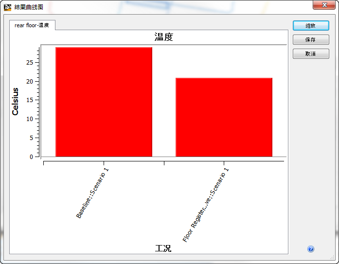

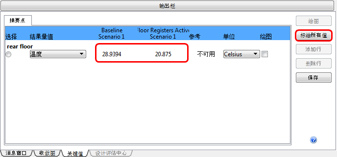

13. 从“决策中心”的“关键值”分支中选择“后地板”摘要点。
14. 单击“标绘所有值”以显示差异。
注: 请注意,在新设计中此位置的温度降低。

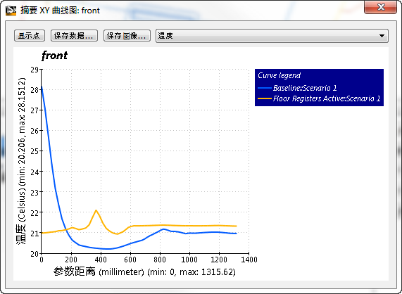

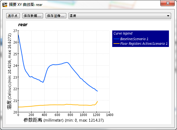

15. 若要查看前后乘员空间的温度图,请单击“前部”“后部”摘要 XY 曲线图条目(在“XY 曲线图数据”分支下)。
观察结果:

向汽车前部和后部的地板添加通风装置后,前后乘员空间顶部到底部的温差保持在 2° 以内,前后温差低于 2°,通过了我们的设计标准。这种新设计也可达到我们要求的每位乘客获得均匀制冷效果的设计目标(请参阅练习 1 以评审这些目标和成功标准)。
