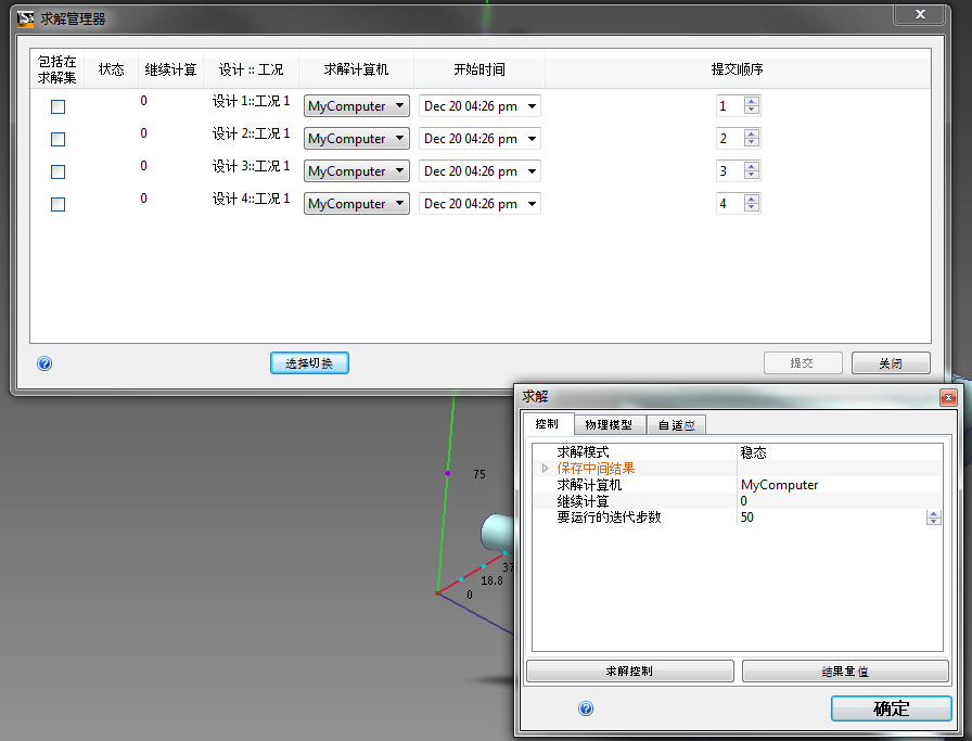

若要启动求解器管理器,右键单击模型,然后选择求解器管理器...
单击“选择切换”按钮。这样,求解管理器启动后将运行所有工况。
注: 默认情况下,每个工况将运行 100 次迭代。
若因时间短暂而减少迭代次数,单击场景名称,然后修改“求解器”对话框。单击确定
根据具体情况修改所有场景。
单击“提交”开始分析。
注: 四个工况将按照“提交顺序”列中指定的顺序运行。

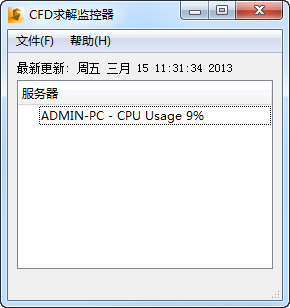

若要查看各个工况的状态,请在“设置”(选项卡)>“模拟”(面板)中单击“求解监控器”
有关求解监控器的详细信息...
