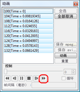

若要启动“动画”对话框,右键单击模型,然后选择动画
单击全选按钮
单击动画按钮。
单击播放按钮播放结果动画。
若要停止播放动画,请单击“停止”按钮。
若要清除“活动结果”列表,单击“重置”按钮。
