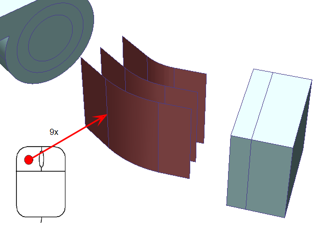

隐藏入口管道(如果显示)。
切换为面选择模式。

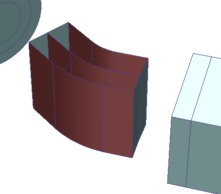

选择导流叶片的面(共有 9 个)

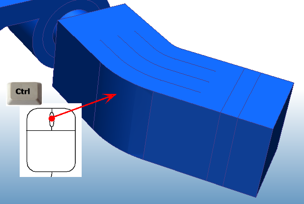

注: 可能需要隐藏遮挡体的顶部面,以对中间的导叶面进行操作。

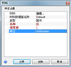

使用以下一种方法打开“材料”快速编辑对话框:
在“材料”快速编辑对话框中,应用以下设置:类型 = 固体
材料数据库名称 = 默认
名称 = 铝
壳厚度 = 1
单位 = 毫米
注: 即使指定了厚度,也不会影响几何体或流体。仅是作为在热传递分析中模拟薄壁部件热传导的一种方式。
