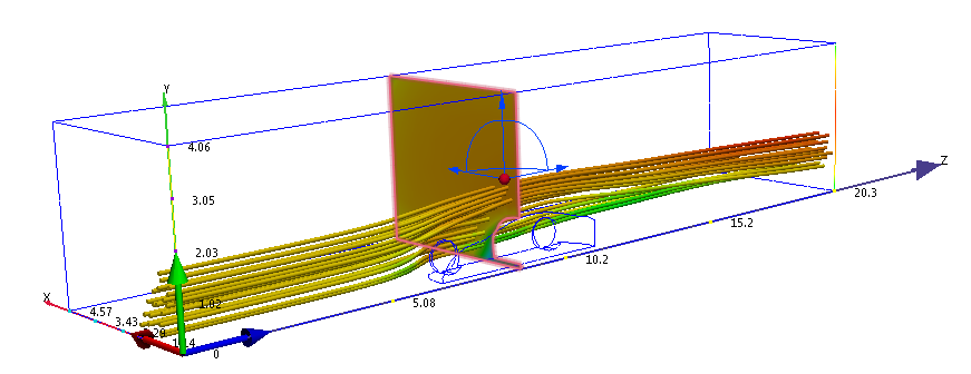

粒子迹线显示了流体绕过固体障碍物时经过的路线。使用粒子迹线可以了解流动路径、回流和漩涡区域。

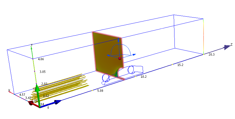

右键单击平面,然后选择迹线..

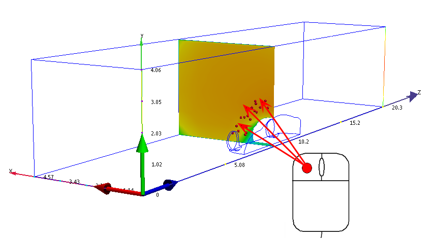

单击添加点,然后单击平面上的几个点。
注: 这些是迹线的“种子”点。迹线将通过所选的每个点以及切平面的上游和下游。
单击“添加迹线”查看迹线。

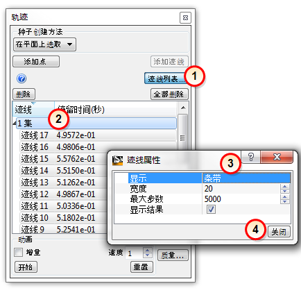

将迹线外观更改为条带的步骤:
  1. 单击“迹线列表...”
  2. 右键单击设置,然后选择设置属性...
  3. “外观”更改为“条带”
  4. 单击关闭

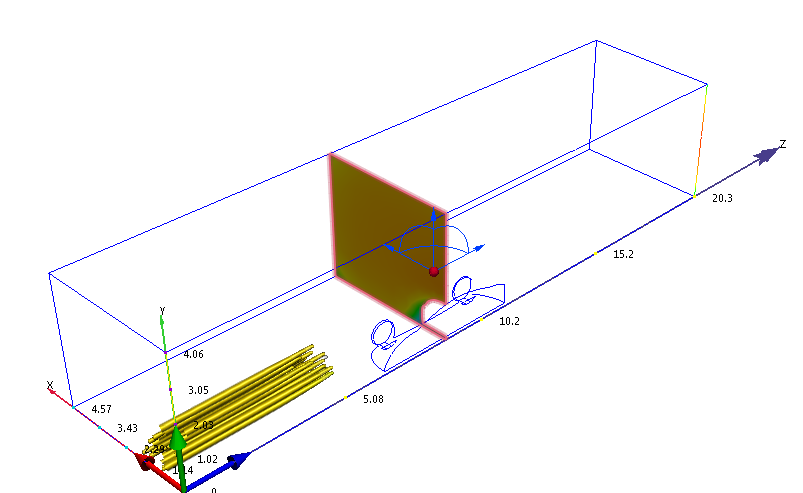

若要采用动画演示,请单击“开始”按钮。选中“增量”复选框。
注: 当流体绕其运动方向旋转时,条带会缠绕。使用条带来了解流体是如何变化方向的,特别是当流体首次接触汽车前部时的情况以及在尾流中的情况。
“外观”更改为“彗星”
单击“重置”以停止动画演示。
