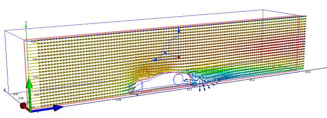

在此步骤中,我们将使用切平面和矢量来查看速度结果。
切平面会显示模型各处截面上的速度结果。使用切平面可以全面了解流动。使用矢量则可查看设备中各个位置的速度方向和速度大小。
1. 单击“结果”选项卡中的“平面”
若要创建平面,请单击“平面”上下文面板中的“添加”
若要调整平面方向,请在该平面上单击鼠标左键,然后单击上下文工具栏中的以下图标:
X
若要移动平面,将三重轴拖放到平面上。
若要显示矢量,请从“平面”上下文面板的“矢量”菜单中选择“速度矢量”
调整矢量间距的步骤:
  1. “平面”上下文面板中单击“编辑”
  2. “平面控制”对话框中,向“精细”方向拖动“网格间隔”滑块。(在该对话框底部附近)。
显示具有不同长度的矢量(随速度调整)的步骤:
  1. 单击“矢量设置”选项卡。
  2. “长度”组中,选择“长度范围”
  3. “最小值”滑块向左拖动,将“最大值”滑块向右拖动。
若要隐藏轮廓,右键单击平面,然后选择轮廓
