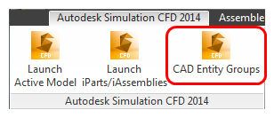

单击Autodesk Simulation CFD面板中的“CAD 实体组”图标:

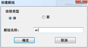

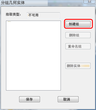

单击“创建组”
选择。输入组名称“空气”。
单击确定

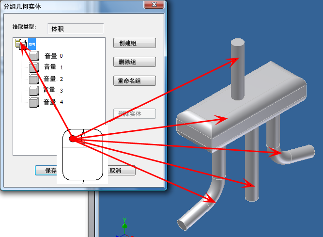

仅限 SolidWorks:从“选择过滤器”工具栏中选择“过滤固体物质”图标。(如果“选择过滤器”工具栏不可见,请按 F5。)
单击空气组,并从模型中选择这五个部件。
单击保存
注: 由于这些部件均采用相同的材料,我们将所有这些部件都放在相同的组内。如果某个或某几个部件需要采用不同的材料,则需要添加至不同的组内。
