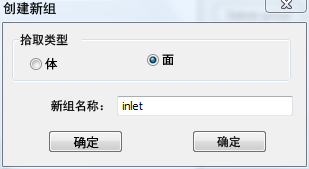

单击“创建组”
选择。输入组名称“入口”。
单击确定

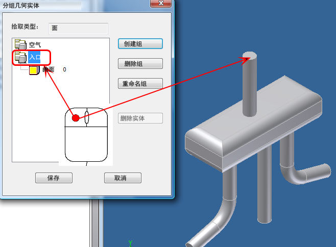

单击该入口组,并选择入口面。

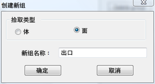

单击“创建组”
选择。输入组名称“出口”。
单击确定

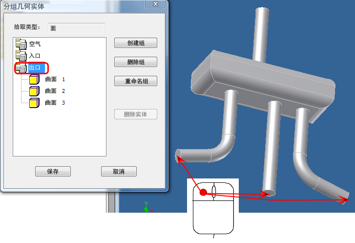

单击该出口组,并选择出口面。
注: 您可能需要稍微旋转模型以选择所有三个面。
