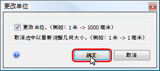

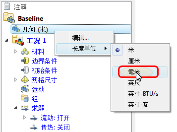

1. 确保设计分析栏的“几何模型”分支上的单位设置为 毫米
Autodesk® Inventor、Autodesk® Inventor Fusion、Pro/Engineer 和 Solidworks:
单位仍应为 mm。无需进行任何操作。
UGNX:
  1. 右键单击几何分支。
  2. 选择长度单位mm
  1. 在“更改单位”对话框中单击确定

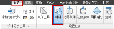

2. 单击“设置”选项卡上的“材料”

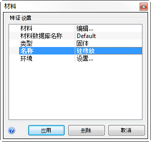

9. 选择四个车轮,然后单击上下文工具栏中的“编辑”按钮。
10. 类型 = 固体名称 = 硅橡胶,单击“应用”
11. 隐藏车轮。

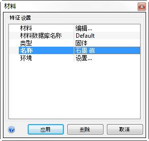

12. 选择后座、两个前座和控制台。单击上下文工具栏中的“编辑”按钮。

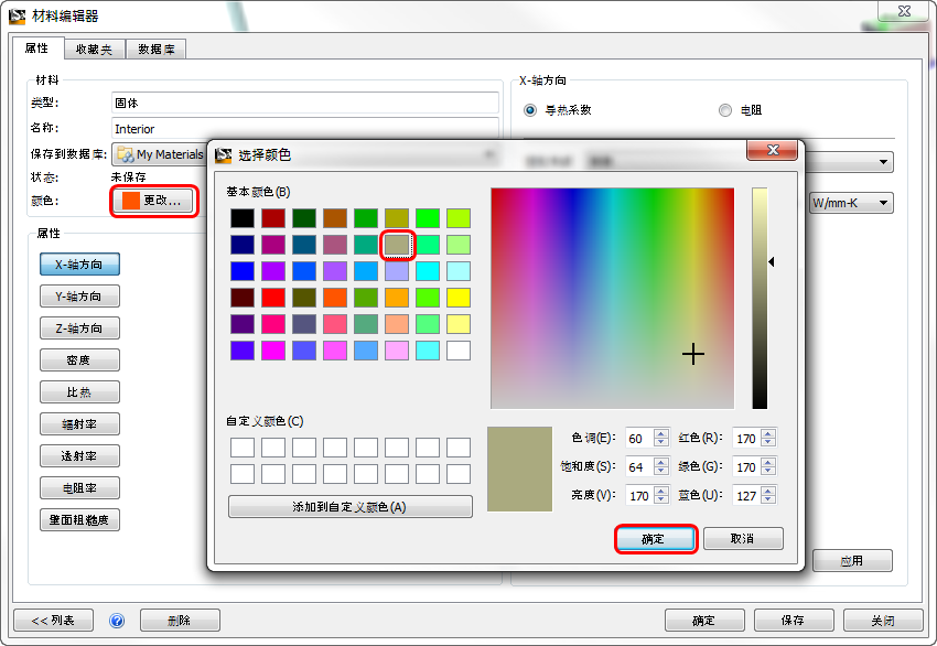

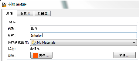

13. 类型 = 固体名称 = 石墨碳。在“材料”行中单击编辑
14. 在“材料编辑器”中,名称 = 内部保存到数据库 = 我的材料
15. 单击“颜色”:“更改”。在“材料颜色”对话框中,选择棕黄色并单击确定

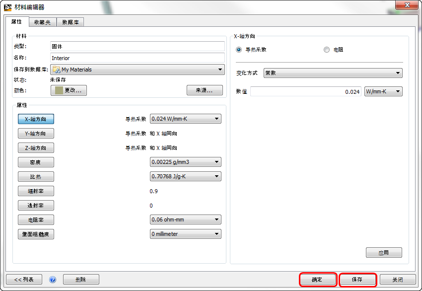

注: 如果需要,我们也可以在“材料编辑器”中修改物理属性。
16. 若要将新材料保存到自定义材料数据库中,在“材料编辑器”中单击“保存”“确定”
17. 若要应用“内部”材料,请在“材料”快速编辑对话框上单击“应用”
18. 隐藏座位和控制台。

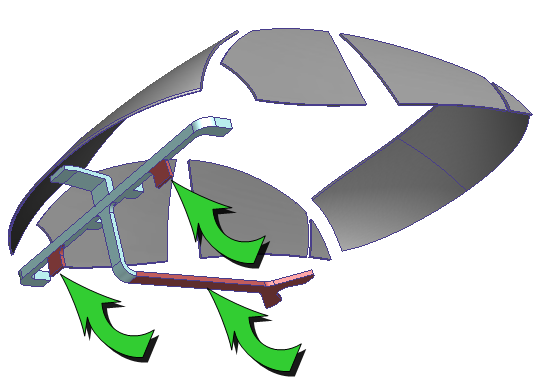

选择三个地板级管道:
指定实体材料:
注: 对于第一个设计迭代,这些管道中不会有空气通过。通过为其指定固体材料,我们可以有效地将其关闭。在第二个设计迭代中,我们将把材料更改为空气,从而允许空气通过。

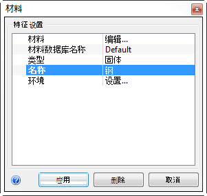

23. 按住鼠标左键,并在剩余部件四周拖动出一个矩形。

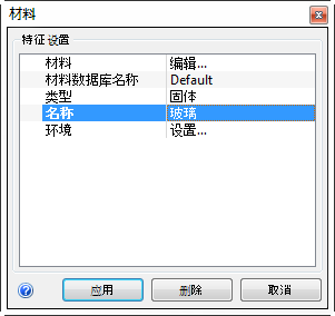

24. 左键单击模型外的区域,然后单击上下文工具栏中的“编辑”图标。
25. 类型 = 固体名称 = 玻璃,单击“应用”

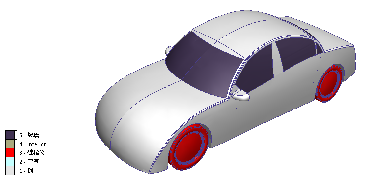

27. 确认所有部件都已指定正确的材料:
