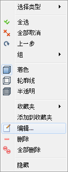

    • 在部件上单击鼠标左键,然后在上下文工具栏中单击“编辑”图标。
    • 右键单击部件,然后单击编辑
    • 右键单击“设计分析”栏“材料”分支下的部件名称,然后单击编辑

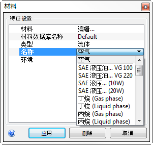

    • 单击“材料”上下文面板中的“编辑”
  2. 选择一个或多个部件。
  3. 材料数据库名称菜单中选择数据库。
  4. 类型菜单中选择类型。
  5. 名称菜单中选择材料。
  6. 单击应用

如果材料已指定给部件,只需在该部件上单击鼠标右键,然后单击“添加到收藏夹”,即可将其收藏。

  1. 右键单击部件。
  2. 单击收藏夹,然后选择材料。

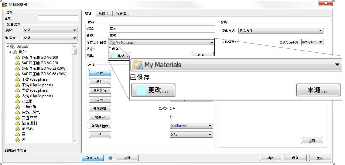

“默认”材料数据库中,每种材料类型至少包含一个实例。举例来说,可以使用“默认”材料方便地创建新材料。由于这些材料都是只读文件,可使用材料编辑器将原有材料复制到自定义数据库,然后修改复制的材料。
  1. 若要打开材料编辑器,请单击快速编辑对话框的“材料”行上的“编辑...”。(或者,单击“材料”上下文面板中的“材料编辑器”。)
  2. 单击列表按钮。
  3. 在列表中找到材料,并用左键单击。
  4. 在“属性”选项卡上,从“保存到数据库”菜单中选择数据库。
  5. 根据需要修改属性,或者指定新名称。
  6. 或者,单击“保存”
  7. 单击“确定”。快速编辑对话框中随即显示出该材料。
