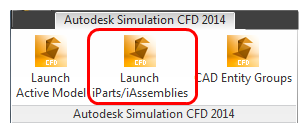

Autodesk Simulation CFD 功能区或菜单中单击命令以启动 Design Suite:
Autodesk® Inventor:

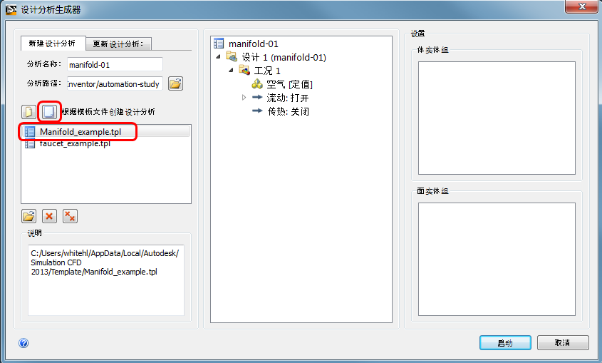

选择四个设计并单击启动
注: 在每个设计写入到设计分析生成器的过程中,它会显示在 CAD 工具中。这一过程可能需要几分钟。
单击“从模板中创建”图标,然后选择 Manifold_example.tpl。
