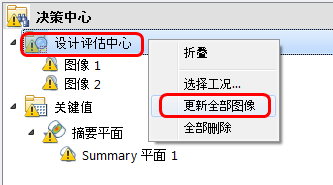

若要开始比较结果,请单击“快速访问”工具栏中的“决策中心”
在“决策中心”中,在“设计评估中心”分支上单击鼠标右键,然后单击“更新所有图像”

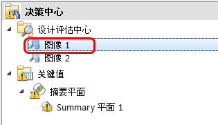

应启用输出栏的“设计评估中心”选项卡。单击“图像 1”以显示网格摘要图像:

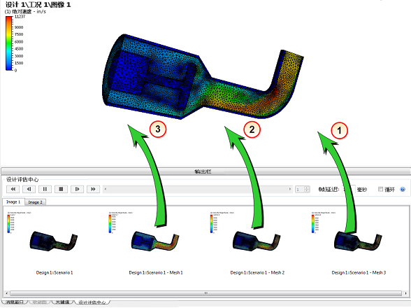

注: 每个工况的缩略图视图将显示在“设计评估中心”中。最终的网格将显示在图形窗口中。
若要将其他三个图像加载至显示屏中,请将每个图像拖动到图形窗口中:
注: 按照建议的顺序拖动图像。这使从初始(最粗)网格滚动到最终(最细)网格变得容易。
使用滑块和“设计评估中心”区域的“VCR”控件来比较四个网格。
注: 从右往左移动滑块时,网格将变细。导航模型以查看网格调整对模型的完整效果。
