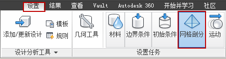

1. 单击“设置”选项卡中的“网格大小”:

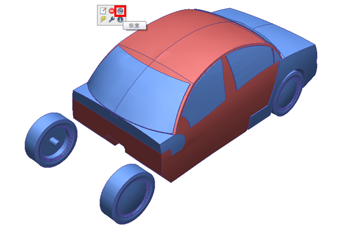

3. 在模型外的区域单击鼠标右键,然后单击“全部选择”。
4. 左键单击模型外的区域,然后单击上下文工具栏中的“抑制”图标。
注: 被抑制的部件将呈蓝色显示。
5. 隐藏车身。选择座舱空气体,然后单击上下文工具栏中的“恢复”。
注: 恢复的部件将重新呈灰色显示。

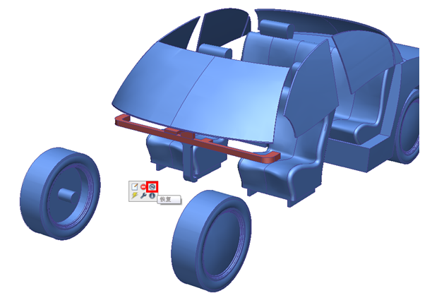

6. 隐藏座舱空气体和控制台,以显示管道系统空气部件。选择上部空气部件和管道流体区域,然后选择上下文工具栏中的“恢复”图标。

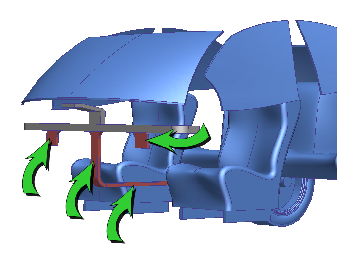

7. 仅当您使用的是 Autodesk Fusion 版本的培训模型时才执行此步骤。
选择四个地板管道,然后单击上下文工具栏中的“恢复”。
注: 对于第一个设计迭代,固体材料被指定给这些管道中的三个。此步骤将使它们网格化,但不会有空气从中流过。在第二个设计迭代中,我们将把材料更改为“空气”,从而让空气能够从地板管道中流过。

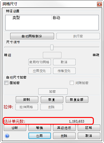

9. 若要确定网格是否需要修改,请选中“估计单元数”。右键单击模型外的区域,然后单击编辑...。记下单元数。
注: 您看到的数字可能略有不同,这取决于模型中由于源 CAD 系统而产生的细微差异。
注: 请记住,每一百万个单元需要大约 2 GB 的 RAM。

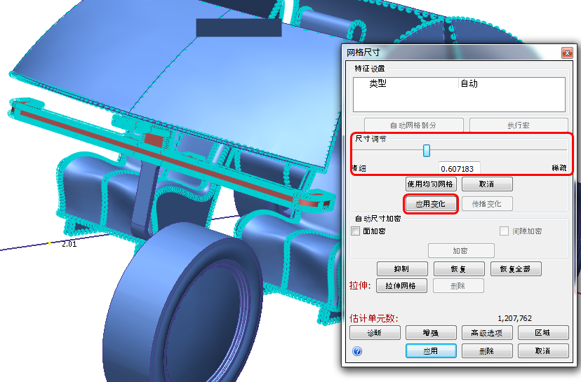

10. 观察模型中的网格分布。请注意,管道中的网格过于粗糙,而座位上的网格过于细密。
注: 网格预览显示贯穿管道厚度的节点。在重要的通道中设置 3 到 4 个节点可获得更好的效果,因此我们将在此处加密网格。相比之下,座位中的网格分布过于细密。由于内表面的网格分布不会显著影响流体区域的网格,在此处粗化网格将可减少所需的分析资源和时间。
11. 选择管道中的两个空气体。在“网格尺寸”对话框中,将“尺寸调节”滑块拖动到约为 0.6 的位置。单击“应用变化”。
