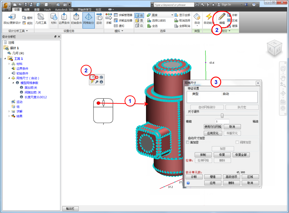

使用“网格”工具自定义网格分布。所有工具都可以从“网格尺寸”快速编辑对话框中获取。为了简化工作流程,许多工具也可在上下文工具栏和上下文面板中获取。

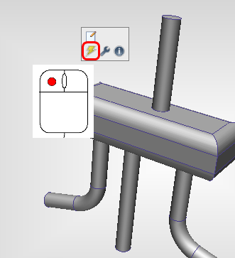

上下文工具栏
左键单击模型或模型附近的区域:
  1. 打开“网格尺寸”快速编辑对话框。
  2. 调用自动网格剖分。
  3. 创建网格加密区。(在关键位置聚焦网格。)
  4. 通过诊断检查模型。(删除可能有问题的功能。)
  5. 抑制所选的部件。(删除不太重要的部件,并减少分析时间。)
  6. 恢复所选的部件。

  1. 选择部件。
  2. 打开“网格尺寸”快速编辑对话框。
  3. 进行适当的优化或调用“自动优化”
