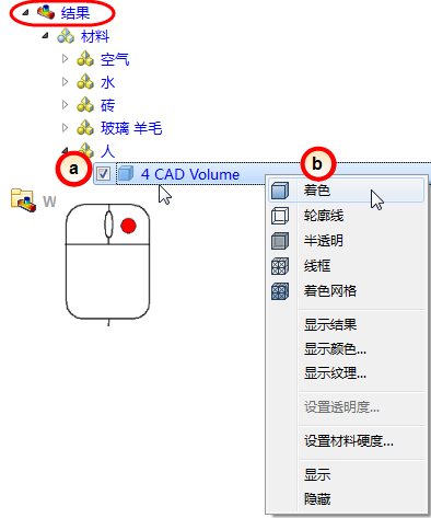

1. 请验证居住者以着色形式显示,门厅则以轮廓形式显示。如果不是这种情况,请执行以下步骤:

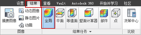

2. 单击“结果”选项卡中的“全局”
3. 在“全局”上下文面板中选择“预测平均指标”,更改其对应的显示结果:

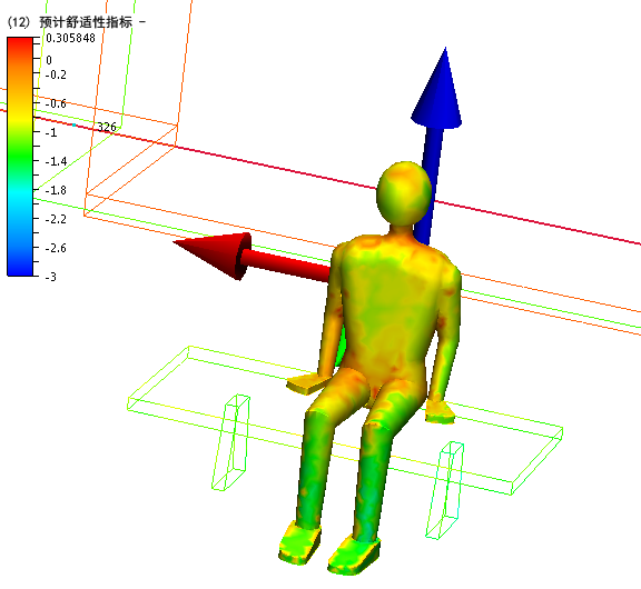

注: 模型应与下图相似,但可能因为网格中的细微变化而略有不同。
注: 为了方便参考,根据多数人群对热环境的平均舒适感,我们以 PMV 值的形式将这种感觉分为七级,具体如下所示:
感觉
-3
-2
-1
稍凉
0
刚好
+1
稍暖
+2
+3
乍一看,我们的居住者看起来并没有大的不适。我们需要比较“冬季”工况中的结果,所以我们先要获取一张摘要图像...
