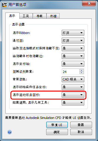

在用户界面的默认配置中,未显示“运动”对话框。为了完成此示例,需要修改用户界面首选项以显示“运动”任务对话框。
单击应用程序菜单按钮(位于左上角),然后单击“选项”
显示运动任务图标的设置更改为
单击确定
退出 Autodesk Simulation CFD,然后重新启动。这会使更改生效。

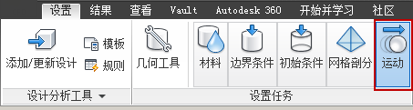

注: 现在应该可以看到“运动”图标显示在“设置”选项卡上:
