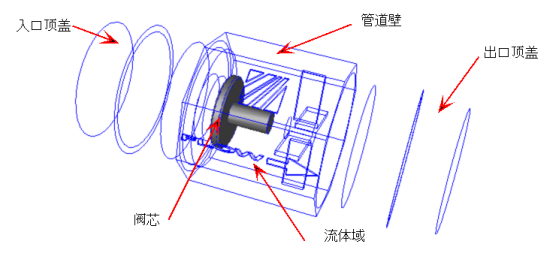

在本教程中,我们将模拟轴向止回阀中由流体驱动的线性运动,以确定在一定水流速率下阀的打开距离。
末端在 CAD 工具中加了顶盖,从而自动创建出流体。请注意,还有一个 CAD 方法是在 CAD 工具中忽略顶盖,使用 Autodesk Simulation CFD 中的流体域填充几何工具创建内部体。
弹簧为阀芯提供阻力,使其在流量低于特定阈值时保持关闭。随着流量增加,水动力与弹簧阻力抵消,提升阀随即开启。
我们定义提升阀的初始位置、提升阀行程限制和阻力弹簧的参数,这是设置的一部分。
