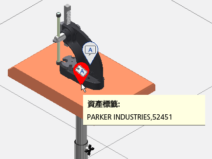

    8. 資產標籤會顯示在所選物件上,並帶有此圖示 。如果您將滑鼠懸停於資產標籤圖示上,資產標籤資訊會顯示在浮動工具提示中。

    1. 首先,將滑鼠懸停於物件的資產標籤圖示 上,取得資產標籤的相關註解。
    2. 資產標籤註解會顯示在浮動工具提示中。

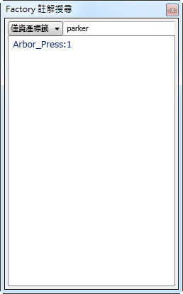

    3. 在功能區中,按一下 「Factory」頁籤 「註解」面板 「搜尋」「Factory 註解搜尋」對話方塊會顯示出來。
    4. 按一下對話方塊頂部的「全部註解」右側的下拉箭頭,然後選取「僅資產標籤」
    5. 在下拉箭頭右方,輸入浮動工具提示中顯示的所有或部分文字,然後按 Enter
    6. 與資產標籤相關的資產或元件的名稱將顯示,並且名稱與瀏覽器中所顯示的相同。
