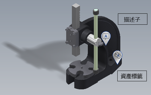

指定識別碼或「黃銅標籤」給公司資產是業界常見的做法。Inventor Factory 可讓您使用「資產標籤」指令指定此類標籤。將已發佈的資產或匯入的模型/組合放置到 3D Factory 配置中後,會為其套用資產標籤。資產標籤使用此圖示 表示
Inventor Factory 還可以讓您在資產建置器環境中建立和發佈資產時,使用「描述子」指令加入描述子。描述子可以包含有關資產的其他資訊,例如類型、零件號碼、流速等。描述子使用此圖示 表示。若要進一步瞭解,請參閱 Inventor Factory 說明主題〈註解 - 描述子〉
資產標籤和描述子均可包含多行英數文字,並且可打開或關閉其可見性。「搜尋」指令可協助您尋找具有特定資產標籤或描述子字元字串的所有資產或放置的元件。

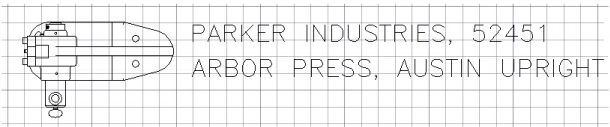

AutoCAD Factory 中的資產註解有何變化?
3D 配置同步至 AutoCAD Factory 後,註解會以名為 Factory_Annotation 的另一種文字型式顯示為圖塊屬性。會為資產標籤和描述子分別指定各自的 AutoCAD 圖層。圖層名稱分別為 Factory_AssetTagFactory_Descriptor
您可以使用標準 AutoCAD 圖塊屬性編輯指令 (如 EATTEDIT-ATTEDITBATTMAN) 編輯資產註解。使用 ATTDISP 指令、打開/關閉圖層的可見性,或凍結適當的屬性圖層,來控制註解的可見性。使用 FIND 指令,以協助您在 AutoCAD 圖形視窗中尋找資產標籤和描述子文字。
