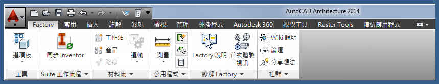

Factory Design 公用程式使用者位於「Factory」頁籤上,並展示在名為「工具」「Suite 工作流程」「材料流」「公用程式」「瞭解 Factory」「社群」的面板中。預設 Factory 工作環境結合了 Factory 和標準 AutoCAD 面板。
