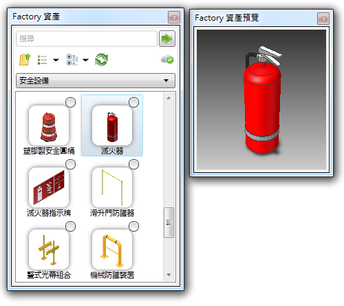

| 預覽資產 |
在資產瀏覽器中的資產上按一下右鍵,然後從快顯關聯式功能表中按一下「預覽」,可在放大的 3D 視圖中查看資產。按住滑鼠左鍵並移動滑鼠,可在預覽視窗中動態旋轉資產。您還可以使用滑鼠滾輪來動態拉近和拉遠。
關聯式功能表指令
| 瀏覽 | 開啟顯示資產目前資料夾的視窗。導覽子資料夾,可尋找英制和公制版本。 |
| 預覽 | 在獨立的視窗中顯示資產的縮圖影像。 |
