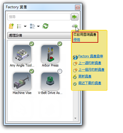

    必須先啟用雲端內容,然後才可以下載雲端資產。通常,依預設會啟用雲端內容,並且此圖示會顯示在資產瀏覽器右上方
    停用雲端內容時,資產瀏覽器中會顯示此圖示 。若要啟用雲端內容,請執行以下作業:
    1. 如果您正使用 Factory 配置,請按一下 「Factory」頁籤 「選項」面板 「Factory 選項」 ,以顯示「Factory 選項」對話方塊。
    2. 如果您未使用 Factory 配置,請按一下 「開始」頁籤 「Factory 啟動」面板 「Factory 選項」 ,以顯示「Factory 選項」對話方塊。
    3. 按一下「資產」頁籤,並啟用「啟用雲端資產」勾選方塊。不勾選此方塊可停用雲端內容。
    4. 關閉「Factory 選項」對話方塊。
    提示: 啟用或停用雲端內容的一個非常快速輕鬆的方法是:按一下資產瀏覽器右上方的圖示,或將游標暫停在該圖示上。然後,您可以從快顯雲端資產資訊視窗中,按一下「啟用」「停用」。請注意,此視窗也會顯示雲端資產狀態的相關資訊,並可讓您存取網頁式 Factory 資產倉庫

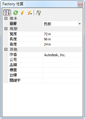

    如何修改「Factory 性質」瀏覽器中的參數值
    資產瀏覽器放置資產後,可以在「Factory 性質」瀏覽器中將其選取並變更可用的模型參數其他參數。建立新配置時,將自動顯示「Factory 性質」瀏覽器。若要打開和關閉「Factory 性質」瀏覽器,請按一下 「Factory」頁籤 「工具」面板 「Factory 性質」 (在「選項板」下拉式功能表中)。
    1. 在 Factory 配置中,選取您要變更其參數值的資產。(如果要選取多個資產,請按住 Ctrl 鍵。)選取資產後,可以對「Factory 性質」瀏覽器中顯示的任何值進行編輯。僅發佈時指定為關鍵參數模型參數會列示在「Factory 性質」瀏覽器中。在「Factory 性質」瀏覽器中也會列示精選的幾個 iProperty 參數。這些 iProperty 參數包括「名稱」、「標題」、「作者」、「公司」、「品類」、「關鍵字」和「註釋」。
    2. 選取右側欄中的任何參數值,並輸入新值。
    3. 您可以按一下「重新整理」按鈕 ,以還原已變更的值。
    4. 若要完成變更並更新資產,請按鍵盤上的 Enter 鍵,或按一下「更新」按鈕 。使用「更新」按鈕,您可以一次更新多個參數值。
    5. 如果您要對 Factory 配置設計中同一資產的多個例證進行參數值變更,請按一下「更新其他例證」按鈕

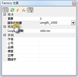

    如何在「Factory 性質」瀏覽器中修改資產變體參數值
    可以使用「Factory 性質」瀏覽器修改所放置資產變體的參數值。
    1. 在 Factory 配置中,選取您要修改的資產變體。(如果要選取多個資產,請按住 Ctrl 鍵。)選取資產後,按一下「選取的變體」值欄位中的任何位置,以啟用最右側的下拉箭頭。
      註: 您的資產變體參數名稱很可能與圖中所示範例不同。
    2. 按一下向下箭頭以顯示可用資產變體參數下拉式清單,從其中進行選擇。
    3. 從清單中選取所需的參數,然後按 Enter,或按一下「Factory 性質」瀏覽器頂部的「更新」按鈕
    4. 選取的資產變體會更新為新參數值。

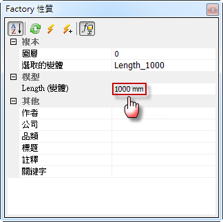

    如果您想要提供一個與任何既有資產變體參數不同的值,請執行以下作業:
    2. 選取資產後,按一下「Factory 性質」瀏覽器頂部的「啟用變體控制的參數」按鈕 ,以啟用模型參數變體名稱。
    3. 輸入一個新值做為變體參數名稱,然後按 Enter,或按一下「Factory 性質」瀏覽器頂部的「更新」按鈕
    4. 所選資產變體會更新為新值,「*無*」字樣會顯示在「選取的變體」欄位中。

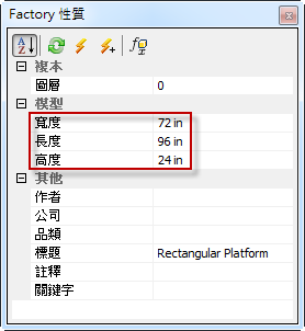

    地坑和平台
    有時,需要在 Factory 樓板中設定幾何造型各異的一個或多個地坑。在其他情況下,還需要凸起的樓板或平台。使用產品隨附的地坑和平台系統資產,便可滿足這兩種需求。
    1. 開啟「系統資產」瀏覽器中的「建築」資料夾。
    2. 接下來,依需要開啟「地坑」「平台」資料夾。
    3. 「選項」面板上的「鎖點類型」下拉式功能表中,設定適當的「鎖點至」類型。
    4. 對於地坑放置,請從「地坑」資料夾中選取所需的幾何造型 (矩形、橢圓形、圓形等)。
    5. 若要在放置資產之後修改資產尺寸 (包括地坑實體牆厚度),請在「Factory 性質」瀏覽器中編輯其參數值。
    註: 放置地坑或平台資產會自動將 Factory 樓板轉換為實心樓板。(此作業與使用「建立實體樓板」指令的功能是等效的。)此外,如果您使用「重新定位」指令重新定位地坑,在樓板中切割的地坑孔會自動更新。
