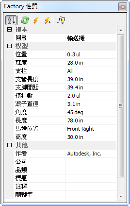

可以選取「Factory 性質」瀏覽器中列示的任何參數的值並對其進行編輯,以變更資產的性質。資產也可以從一個圖層移動到另一個圖層。對選取的資產進行的任何變更僅會反映在該特定例證中。而不會影響 Factory 資產資源庫。
「Factory 性質」瀏覽器依預設會顯示,但可以打開和關閉。 在功能區上,從「選項板」下拉式功能表中按一下「Factory」頁籤 「工具」面板 「Factory 性質」
在 Factory 配置組合中選取一個參數化資產時,「Factory 性質」瀏覽器中將移植資產的複本模型其他參數資料。「複本」區段會顯示所選資產的圖層名稱。如果選取了多個資產,圖層名稱會顯示為「*多值*」。按一下圖層名稱右邊以顯示下拉式清單,其中包含目前配置中定義的所有圖層的名稱。您可以從下拉式清單中選取其他圖層,將選取的資產移動到所需圖層。
如果選取的資產是資產變體,「複本」區段中的圖層名稱下會顯示「選取的變體」選項。按一下「選取的變體」右邊以顯示下拉式清單,其中包含指定給該資產變體的各個參數。您可以從下拉式清單中選取其他變體參數來修改資產。
模型參數表示資產中已被指定為關鍵參數的塑型參數。模型參數使用 Inventor 的「參數」指令進行定義。
其他參數代表特定的 iProperty 值,以及使用「資產性質」指令定義的值。可以修改模型參數和其他參數。
