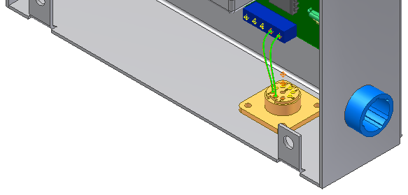

將曲率設定變更回「含自然曲率」,然後在兩個連接器之間加入另一條線材。
  1. 加入第二條線材之前,使用「線束設定」指令將線材與電纜的自然曲率設定變更回「含自然曲率」。

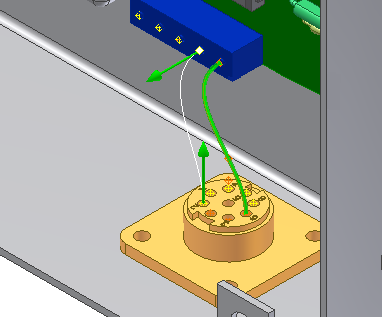

  2. 再加入一條連接 U3 接腳 2 與 J12 接腳 2 的線材。
    為線材選取每個點時,會顯示向外方向箭頭和預覽線材以及提示。
  3. 按一下右鍵,然後從關聯式功能表中選取「套用」。
  4. 按一下「取消」。
  5. 在瀏覽器中,展開「線束組合 1」和「線材」資料夾,以檢視架構中加入的線材。
