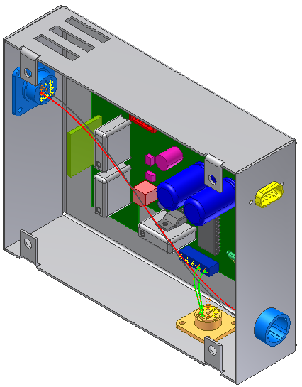

  7. 確認已選取第一條電纜線材和「接腳 1」按鈕。
  8. 旋轉視圖,以便 36575:2 上的接腳可見。選取「U8 接腳 1」。
    連接電纜線材時,將自動指定其線材 ID。依預設,線材 ID 是電纜 ID 加上導體 ID。
  9. 將電纜線材的另一端連接至零件 36575:1。工具提示顯示為「U7 接腳 1」時,按一下該工作點。電纜線材在清單中的狀態變更為已連接。系統會自動前進到下一條電纜線材。
  10. 連接第二條電纜線材 (從零件 36575:2 上的 U8 接腳 2 到零件 36575:1 上的 U7 接腳 2)。
