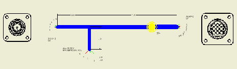

放置連接器視圖
使用預設顯示設定放置兩個連接器視圖,然後取代其他連接器的預設顯示設定。
  1. 在圖面視圖中,按一下 「釘板」頁籤 「建立」面板 「放置連接器視圖」 。
  2. 在連接器清單中,清除「LTP:1」的勾選方塊,然後按一下「確定」。
    所選連接器即會使用預設顯示設定放置。

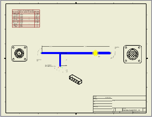

  3. 再次按一下「放置連接器視圖」。
  4. 在「方位」下,按一下箭頭以從清單中選取「等角右上」,然後按一下「確定」。
  5. 儲存工作。
若要在放置後變更視圖,在要變更的視圖上按一下右鍵,然後選取「編輯視圖」或「編輯視圖方位」。若要刪除連接器基準視圖,請在視圖上按一下右鍵,並選取「刪除」。
