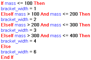

我們可以變更現有規則以適應這些範圍。
  1. 開啟規則瀏覽器,然後按兩下「Width_Rule」,以在「編輯規則」對話方塊中開啟該規則。
  2. 將規則修改為如下所示。
    複製程式碼塊
    If mass <= 100 Then
    bracket_width = 1
    ElseIf mass > 100 And mass <= 200 Then
    bracket_width = 2
    ElseIf mass > 200 And mass <= 300 Then
    bracket_width = 3
    ElseIf mass > 300 And mass <= 400 Then
    bracket_width = 4
    Else
    bracket_width = 6
    End If
    進行這些變更後,會檢查每個 If 或 Else If 陳述式中範圍內的值。
