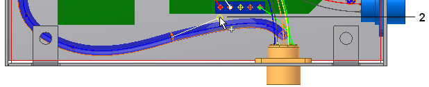

  3. 將游標暫停在要建立分支的線束段上,然後按一下展示為分支起點的段工作點。

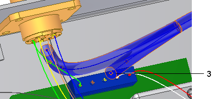

  4. 將偏移變更為 0.470,然後在管段和 LTP:1 連接器之間選取一點 (2)。

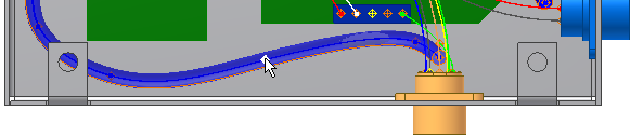

  5. 對於終點 (3),將偏移變更為 0.270,然後選取靠近接腳 3 的連接器 LTP:1 的面。
  6. 按一下右鍵,然後選取「完成」,以完成分支,其造型與影像中的造型類似。
