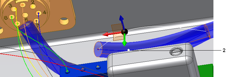

使用「3D 移動/旋轉」調整段分支的工作點。
  1. 若要更好地檢視您的資料,請關閉妨礙您檢視的任何幾何圖形的可見性。
  2. 在圖形視窗中,於第二個分支工作點 (2) 上按一下右鍵,如以下插圖中所示。
  3. 按一下右鍵,然後從關聯式功能表中選取「3D 移動/旋轉」。

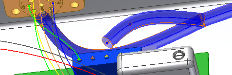

  4. 垂直拖曳點,直到預覽類似於以下造型,按一下右鍵,然後選取「套用」。
  5. 繼續調整,直到您對造型滿意為止,按一下右鍵,然後選取「確定」。
    註: 建立段之後,您可以驗證段上是否有任何點違反折彎半徑值。在瀏覽器中,於段上按一下右鍵,然後從關聯式功能表中選取「折彎半徑」「檢查」。請確定在檢查點之前,先設定折彎半徑乘數。選取說明索引中的「折彎半徑, 檢查」,以取得有關折彎半徑檢查的更多詳細資訊。
