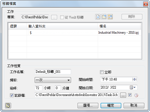

  3. 從「建立工作」下拉式功能表選取「移轉檔案...」,以存取「移轉檔案」子對話方塊。在「移轉檔案」對話方塊中,按一下「專案設定」按鈕,以選取 Vault 專案,或者您可以按一下「瀏覽器...」,以選取 Vault 專案,然後加入要移轉的專案、資料夾或零件。建議加入要移轉的專案。請參閱「圖 3」。
    註: 確保選取「從 Vault 移轉」勾選方塊。
    圖 3
  4. 在「工作性質」框架中:
    • 如果您要立即移轉專案檔案,請選取「立即」勾選方塊。
    • 請注意,您可以延期移轉,直至稍後再進行。例如幾個小時後,所有 Inventor 使用者均已結束當日工作。請在對應的文字方塊中設定所需的時間和日期。
    • 設定記錄檔名稱和位置。
  5. 按一下「移轉檔案」對話方塊底部的「選項...」按鈕。若要取得最佳效能,最佳實踐是在移轉過程中不建立視覺化附件,Vault Professional 的使用者可在以後使用工作處理器更新視覺化附件,但為了取得最佳結果,您應暫時將設定「視覺化管理」修改為保留既有的 dwf 檔案。
    在完成所有移轉之前,應保留檔案的本端複本,而最佳實踐是加入註釋,以便將來可以確定每個新版本的已移轉檔案均已成功移轉 (如果需要)。
  6. 在「移轉檔案」對話方塊中,按一下「確定」以移轉檔案。
