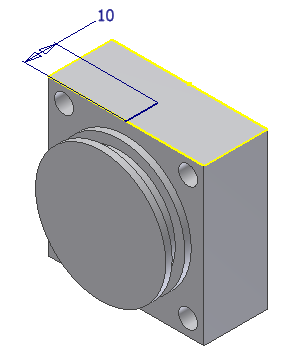

在此場景中,提交了一個變更順序,說明前圓柱收頭上的攻牙孔必須位於零件的中間。若要開始:
  1. 在模型瀏覽器中找到攻牙孔。如果您在練習的第一部分未刪除任何孔,則該孔在瀏覽器中的名稱應該是「孔 2」
  2. 選擇孔特徵旁邊的「+」以在特徵下方展示草圖。在草圖上按一下右鍵,然後從關聯式功能表中選擇「編輯草圖」
    提示: 您也可以在未展示草圖的情況下在特徵上按一下右鍵,然後選擇「編輯草圖」
  3. 按兩下 6 mm 標註以啟用編輯方塊。將 6 mm 標註變更為 10 mm
    請注意編輯草圖時,零件歷程將「回復」至建立草圖時的特徵狀態。
  4. 結束草圖。攻牙孔、工作平面、工作軸線以及 4 mm 孔已更新。
