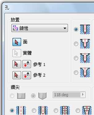

  1. 啟動「孔」指令。

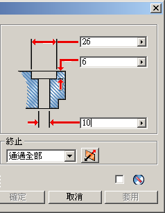

  2. 在「孔」對話方塊中,將「放置」設定為「同圓心」,將孔類型設定為柱坑
    • 柱坑直徑設定為 26 mm
    • 柱坑深度設定為 6 mm
    • 鑽孔直徑設定為 10 mm
    • 「終止」設定為「通過全部」
