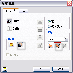

在「曲面」面板上,選取「增厚/偏移」指令。
- 於圖形視窗中,選取零件的頂端,以符合選項的條件。
- 在對話方塊的「輸出」中,選取「曲面」。輸入距離的值 (3-mm)。使用翻轉方向箭頭,將曲面向零件內部偏移。
- 選取「確定」,以建立偏移曲面並完成指令。

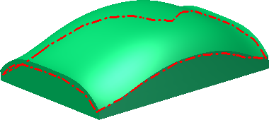

- 在瀏覽器中亮顯新曲面,以進行檢視。

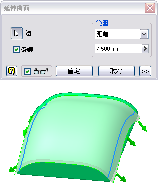

- 在下拉式功能表中選取「延伸」指令。
- 選取偏移曲面的兩條外側的邊,以符合「邊」選項的條件。將偏移值指定為 7.5 mm。按一下「確定」以完成指令。

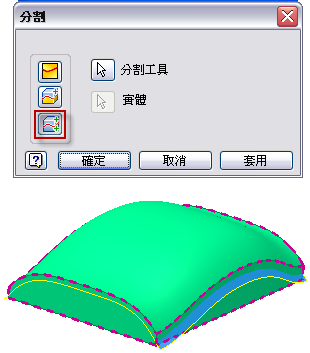

在「修改」面板中,按一下「分割」指令。
- 在對話方塊中,選取「分割實體」選項。
- 選取「偏移曲面」做為「分割工具」。
- 按一下「確定」,以將零件分割成兩個實體本體並完成指令。
