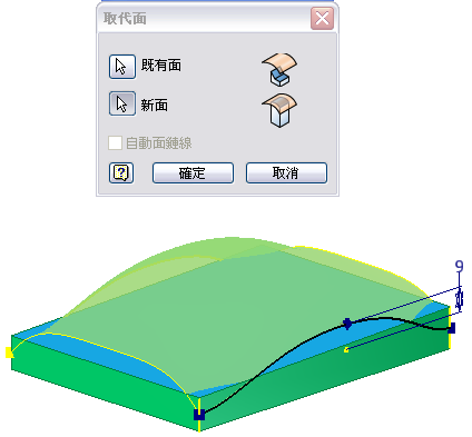

在此部分中,您將使用「取代面」來變更物件的頂端,以與新曲面的造型相符。
- 在「3D 模型」頁籤的「曲面」面板上,選擇下拉箭頭以顯示展開面板中的所有可用指令。
- 選取「取代面」。
- 選取頂端平物面,以符合「既有面」選項的條件。將選項變更為「新面」,然後選取斷面混成曲面,以符合「新面」選項的條件。
- 按一下「確定」,以使用斷面混成曲面取代平物面。

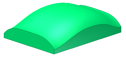

現在,零件的頂端與曲面的造型相符。
