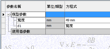

您可以將名稱指定給標註變數,也可以建立自己的參數。您也可以使用數學表示式建立公式。如果您在建立標註時不建立表示式,則可以使用參數對話方塊加入或編輯方程式。
- 在功能區中,按一下
「管理」頁籤
「參數」面板
「參數」
,以開啟「參數」對話方塊。
- 請注意,d0 將在「模型參數」欄中顯示為「Width」。模型參數還會展示 d1 等於 Width 的值。
註: 變數名稱區分大小寫,且名稱中不得有空格。
- 完成後選取「完成」。
提示: 您可以在方程式區域或「編輯標註」對話方塊中使用代數運算子來建立數學公式。不完整或無效的方程式會顯示為紅色。
