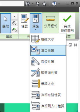

  1. 按一下 (「幾何圖形」頁籤 > 「性質」面板 > 「預設值」),然後從下拉功能表中選取 「澆口性質」,來開啟「澆口性質」對話方塊。
