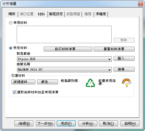

  1. 按一下「首頁」 > 「成型製程設置」 > 「選取材料」
    將在「材料」頁面上開啟「分析精靈」。
  2. 選取「Styron EUR」做為製造廠商
  3. 選取「Magnum 3416 SC」做為商標名稱
  4. 按一下「下一步」,以前進到「製程設定」頁籤。

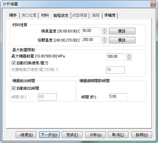

  5. 檢閱製程設定。
    不會更改任何設定。
