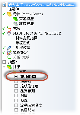

  1. 在「研究工作」清單中,按一下「充填時間」。
