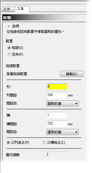

  2. 按一下「首頁」 > 「幾何圖形」 > 「配置」面板上的「重複」
    1. 輸入 2 列。
    2. 輸入 100 mm 的列間距。
    3. 從「間距自」下拉清單中選取「選取的邊」。
    4. 輸入 1 欄。
    5. 按一下「確定」

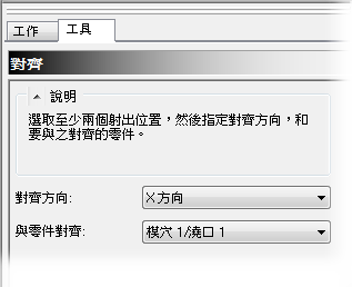

  3. 按一下「幾何圖形」 > 「配置」 > 「對齊」
    1. 選取「X 方向」做為對齊方向。
    2. 按住 Ctrl 鍵並選取兩個射出位置。
    3. 從「與零件對齊」欄位中選取「母模仁 1/澆口 1」。
    4. 按一下「確定」
