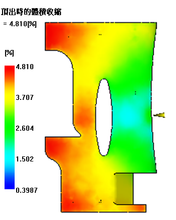

保壓分析快速入門自學課程
在此自學課程中,您將針對面板的雙母模仁工具,設置並執行充填與保壓分析。您可以計算零件之間的充填平衡、工具的充填壓力、零件收縮,以及冷卻時間。此自學課程承接之前的充填分析自學課程。您不必完成充填分析自學課程,亦可完成此自學課程,但是要檢閱相關步驟。如果您要檢閱充填自學課程,請按一下此處
在此自學課程中,您將執行下列工作:
  1. 建立專案
  2. 匯入研究
  3. 複製零件
  4. 設定分模面
  5. 建立模具
  6. 建立流道
  7. 設定分析參數並執行分析
  8. 檢閱結果
