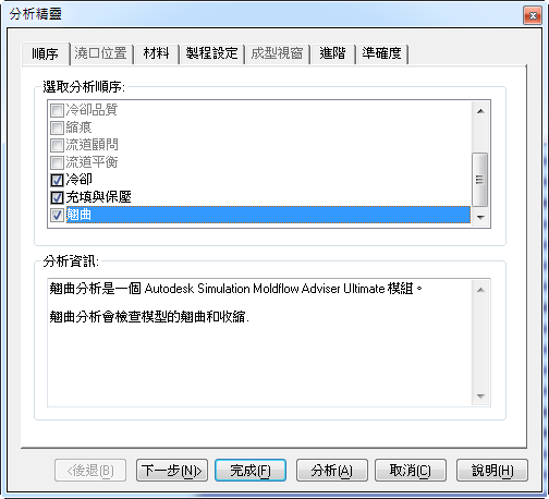

不勾選「充填」。
勾選「冷卻」。
勾選「充填與保壓」。
勾選「翹曲」。
按一下「下一步」。

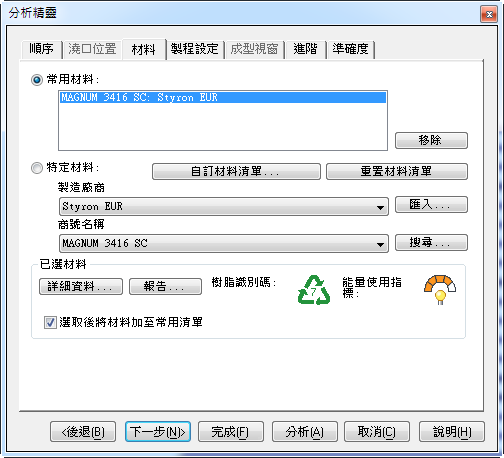

確保材料為「Styron EUR, Magnum 3416 SC」,然後按一下「下一步」。

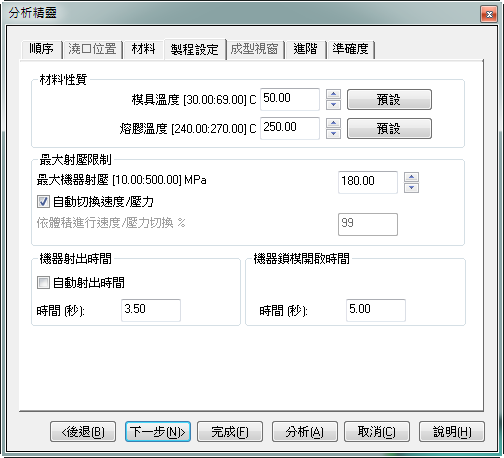

確保「模具溫度」為 50°C。
確保「熔膠溫度」為 250°C。
確保「射出時間」為 3.5 秒。
確保「開模時間」為 5 秒,然後按一下「下一步」。
確保壓曲線控制為「充填結束時的壓力的百分比」。
確保曲線為 0 - 80、10 - 80。
輸入 25 秒做為射出、保壓與冷卻時間。
按一下「分析」。
